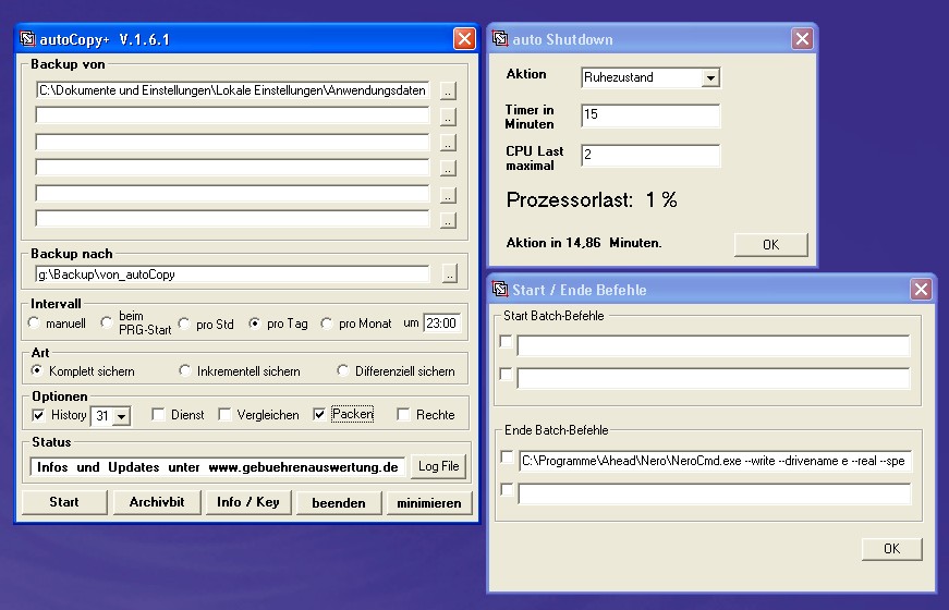

Geht es nur um das kurzfristige und schnelle Sichern eines Progammverzeichnisses, (unabhängig vom System) zB um ein  Update auszutesten, so kann man auch weniger aufwendige Programme einsetzen.
Hier ist mir dieser Tage ein Programm namens AutoCopy bei meinen Tests positiv aufgefallen. Ich denke ich sollte es hier einmal als Ersatz für diverse Kommandozeilen-Programme empfehlen.
Insbesondere seine Einfachheit, die deutschsprachige Oberfläche und das Anlegen mehrerer Versionen eines Backups machen diese Freeware empfehlenswert. Der Einsatzzweck ist bei mir das inkrementielle Backup und das Sichern der Foobar2000 Datenbank. Inkrementiell bedeutet, daß nach der ersten vollständigen Sicherung nur noch die Dateien in weitere Backups wandern, welche sich verändert haben, oder neu hinzugekommen sind.

Ist nicht schwierig zu erklären.
Ich gehe mal davon aus, daß die meisten versierteren Benutzer ohnehin Programme (Betriebssystem, Anwendungen, Konfigurationsdateien, etc ) von den Daten (Audio, Video, Office-Dateien, Datenbanken, etc ) trennen, entweder durch verschiedene Partionen oder gar Festplatten, damit bei einem Crash das kaputte Betriebssystem nicht die Daten mit in den Untergang reißt.
Auch Benutzerfehler wirken sich weniger Fatal aus, wenn sie nur eine HD mit OS/Programmen betreffen, nicht aber die Nutezrdaten. OS und Anwendungen kann man wiederherstellen, notfalls mit fremder Hilfe oder einer neuen System-Festplatte. Bei wichtigen Benutzerdaten, die ja auch Arbeitszeit gekostet haben, die es im gewissermaßen auch nur einmal gibt, sollte man hingegen schon mehr Sorgfalt walten lassen. Das wenigste ist eigentlich eine Kopie auf ein weiteres Medium anzulegen. Je größer die Menge an Arbeitstunden, die solche Projekte auf sich versammelt haben, umso größer ist meist das Bedürfnis, dem "Worst Case" also dem Totalausfall vorzubeugen.
AutoCopy sichert nur solche Dateien auf einen anderen Rechner. Synchronize IT oder AllwaySync tut auch nichts anderes als Daten irgendwohin zu sichern und diese dann darüberhinaus noch zu synchorinisieren, also entweder in die eine Richtung den Inhalt des einen Verzeichnisses auf den Inhalt des Ursprungsverzeichnisses abzugleichen oder hinzugekommene Inhalte des Sicherungsverzeichnisses zurück in das Ursprungsverzeichnis zu schicken. Dabei findet auch sowas wie eine "Versionskontrolle" statt und diese Programme helfen dabei, immer die aktuellste Version auf beiden Rechnern zu haben, oder ältere Versionen eines älteren Dokuments zurückzuspielen, wenn auf dem Arbeitsrechner mal etwas schief gegangen ist.
