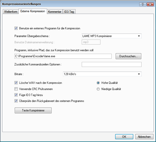

Bei einem Parameter-Übergabeschema in EAC geht es nun darum, sich sowenig wie möglich davon merken zu müssen, in welcher Form dem Encoder bestimmte Angaben wie Tags oder Ein- und Ausgabedatei durch Parameter übermittelt werden. Setzt man die Einstellung beispielsweise auf LAME MP3 Encoder, dann hängt EAC beim Aufruf von LAME automatisch die von LAME zum Festlegen der Dateinamen erwarteten Parameter an. Da sich die Namen und Syntax je nach Encoder unterscheiden, bietet EAC mehrere vordefinierte, individuell auf bestimmte Encoder zugeschnittene Einstellungen an.
Damit das alles etwas klarer wird, eine Beispielkonfiguration:
https://www.audiohq.de/articles/eac/compression_options/new/parameter-passing-scheme-lame.png
Die Option Bitrate ist hier von entscheidender Bedeutung. Sie bestimmt, mit welchen Parametern die lame.exe aufgerufen wird. Wählen Sie hier etwa 128 kBit/s aus, dann führt dies zu einem Aufruf von lame.exe -h -b 128 name.wav name.mp3. Die Dateinamen sind natürlich von Aufruf zu Aufruf unterschiedlich. Die Auswahl von Variable Bitrate 192 kBit/s führt zu den Parametern -h -v -b 192.
Den ID3-Tag schreibt EAC selbst, deshalb sind hier keine Parameter für die Tags in der Kommandozeile. Bei anderen Encodern werden dafür auch bestimmte Parameter übergeben. Bei Ogg Vorbis sieht das dann zum Beispiel so aus:
-q 6 -N 5 -t Talk -a Coldplay -l X&Y -G Rock -d 2005 -o D:\Coldplay\[2005] X&Y\0tmp!)(0(.ogg D:\Coldplay\[2005] X&Y\\0tmp!)(0(.wav
Unter Zusätzliche Kommandozeilen-Optionen können Sie nun bestimmen, welche zusätzlichen Parameter immer angehangen werden sollen.
Die vorangegangenen Parameter werden dabei allerdings nicht überschrieben, sondern bestehen weiterhin, und haben damit Auswirkungen auf die Funktionsweise des Encoders. Wenn Sie hier z.B. -V 2 einfügen, dann lauten die kompletten Parameter:
-h -v -b 192 -V 2
Und genau hier liegt das Problem mit den vorgefertigten Schemas: der Encoder arbeitet eventuell nicht so wie erwartet. Es hat sich in der Vergangenheit immer wieder gezeigt, dass diese von EAC gesetzten Parameter ungewünschte Auswirkungen haben können, indem sie z.B. die Mindestbitrate durch -b 192 auf einen anderen Wert setzen.
