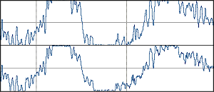

Mit Clipping bezeichnet man den Umstand, dass Signalspitzen über das Maximum hinausragen und abgeschnitten werden.
https://www.audiohq.de/articles/foobar/replaygain/clipping.png
Der hörbare Effekt wird von vielen als "Kratzen" beschrieben. Für Clipping gibt es drei Ursachen:

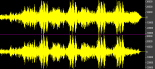

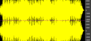

Viele Anwender sind nach wie vor der Meinung, die in CD-Rippern und Brennprogrammen angebotene Funktion "Peak-Normalisierung" (Normalisierung anhand des Spitzenpegels) würde die Lautstärke anpassen. Dem ist allerdings nicht so.
Die Peak-Normalisierung ist ein Prozess, bei dem der Pegel einer Audiodatei verschoben wird, bis der Spitzenpegel (Peak) an einem bestimmten Prozentsatz vom möglichen Maximum angekommen ist. Typisch dabei ist ein Zielwert von 98%. Es geht also darum, eine Datei so laut wie möglich zu machen, ohne dass Clipping auftritt. Der Peak-Wert allein lässt allerdings keine Rückschlüsse auf die hörbare Lautstärke zu, und ist damit ungeeignet, diese auf einen bestimmten Wert zu setzen oder die Lautstärke verschiedener Tracks anzugleichen. Dies wird bei Betrachtung folgender Abbildungen deutlich, die zwei Aufnahmen mit ungefähr gleichem Spitzenpegel, aber völlig unterschiedlicher durchschnittlicher Lautstärke zeigen:
https://www.audiohq.de/articles/replaygain/uncompressed.png https://www.audiohq.de/articles/replaygain/compressed.png
(Quelle:deutschsprachige MP3Gain-Hilfedatei, erstellt von Dominic Jefferies).
Die zweite Aufnahme ist übrigens nicht künstlich erzeugt, heutige CDs sehen tatsächlich so aus.
Problematisch beim Normalisieren ist ebenfalls die Tatsache, dass die absichtliche Dynamik zwischen leiseren und lauteren Stücken eines Albums zerstört wird. Gerade bei klassischer Musik ist dieser Umstand sofort hörbar und sehr ärgerlich, bei ohnehin stark dynamikkomprimierter Musik fällt er nicht so stark ins Gewicht. Dazu kommen plötzliche Lautstärkeschwankungen beim Trackwechsel in Remix- oder Konzeptalben, bei denen die Tracks ohne Pause ineinander übergehen.
