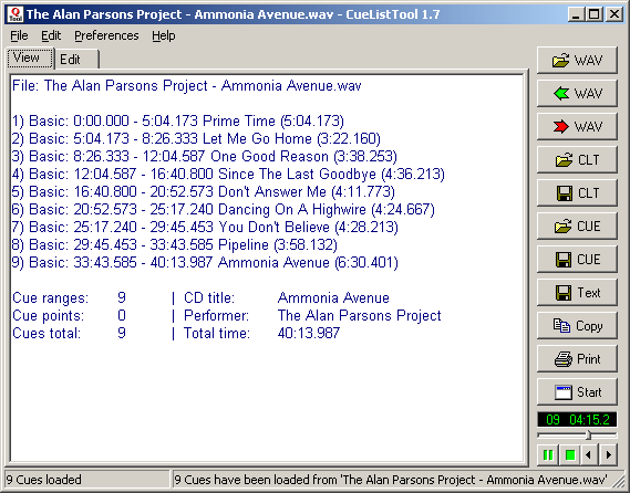

Re: Korrekte Pausenbehandlung - Cue Sheet?
zB. mit einem Cuesheet-Editor.
http://www.stefanbion.de/cueltool/scrnshot.gif
Das von dir aufgeführte Programm "Cue List Tool" (vielen Dank dafür) kann zumindest auf Mausklick einen Index00 in einen Track umwandelt was mir schon mal viel Handarbeit abnimmt. Somit stehen die Pausen anschließend als separate Tracks zur Verfügung und ich kann meine MP3 ohne die Pausen erstellen. Somit genau das was ich wollte und der Aufwand hält sich in erträglichen Grenze  :D
