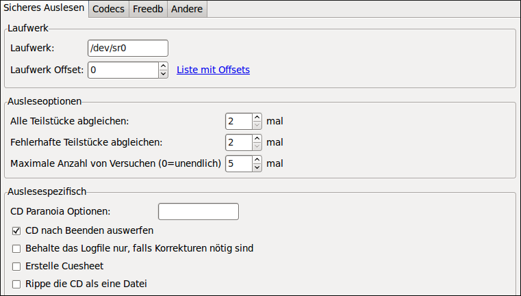

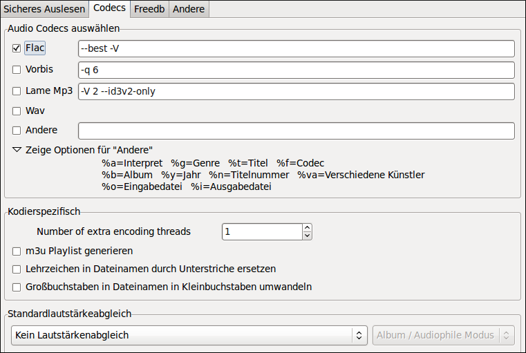

Nach der Lektüre der Vorstellung durch "ilikedirt" besorgte ich mir mit Hilfe von Linux App Finder die halbwegs aktuelle Version 0.4.1 aus dem RareWares-Repository. Die Installation des Debian-Paketes unter Ubuntu 7.04 (Feisty Fawn) gelang ohne Probleme.
Da ich mir einige Zeit zuvor das Musik-Magazin Groove Nr. 108 u.a. auch wegen der beiliegenden CD 17 gekauft hatte, welche einen vom Istanbuler DJ Onur Özer mit LPs erstellten Minimal-Mix über den CD-Player ohne Probleme zum besten gab, benutzte ich letztere für einen Test-Rip mit meinem LG GSA-4040B (Firmware A301), das keinen Cache besitzt. (weiterlesen: [Vergleich] EAC (Windows) vs. cdparanoia (Linux), Oder:sollte trotzdem EAC benutzt werden?) Etwaige Kratzer auf der CD-Oberfläche hatte ich bis dahin noch gar nicht wahrgenommen.
Nach dem abgeschlossenen Auslesevorgang teilte mir Rubyripper mit, dass zwar Fehler aufgetreten seien, diese hätten aber erfolgreich korrigiert werden können. Ein Blick auf die angelegte Log-Datei bestätigte mir die Sache noch einmal im Detail. Aus irgendeinem Grund speicherte ich den Log-Text aber nicht. Bei der nachfolgenden Inspektion der CD nahm ich dann einige leicht ringförmig verlaufende Beschädigungen auf der Träger- bzw. Polycarbonat-Schicht wahr. Nichts Schlimmes also, ich hatte schon ganz andere CDs mit EAC erfolgreich gerippt. (Ein erklärendes Photo muss ich leider schuldig bleiben.)

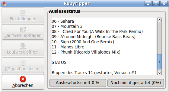

Also die CD aus dem Regal geholt und mit Rubyripper erneut in's FLAC-Format ausgelesen.

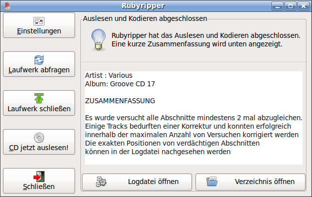

Während des Rip-Vorganges teilte mir das Programm wieder mit, was ich ja inzwischen schon wusste.
Zum Schluss wurde der Sachverhalt dann noch einmal in Kurzform wiedergegeben.
Der Blick in die Log-Datei verriet auch hier mehr Details.
