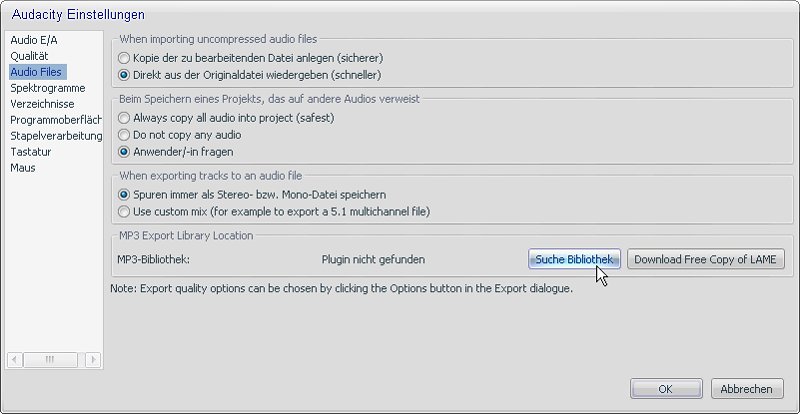

Dazu geht man über Bearbeiten | Einstellungen... zum Punkt Audio Files. Dort kann man unter Suche Bibliothek die lame_enc.dll-Datei lokalisieren, falls man sich von der RareWares-Seite schon eine aktuelle Ausgabe des Codecs besorgt hat, oder man lädt bei bestehender Internet-Verbindung über den Button Download Free Copy of LAME eine von den Programmierern verlinkte Version.
https://www.audiohq.de/articles/audacity/01_audacity.png

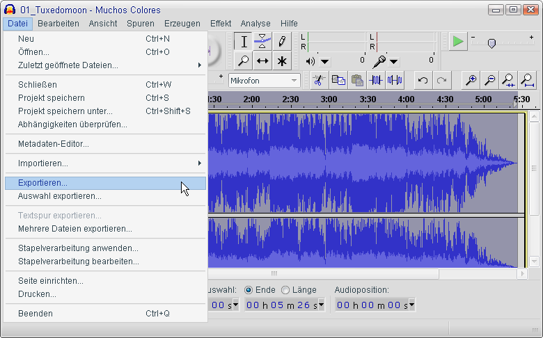

Bevor die Codec-Einstellungen zur Verfügung stehen, muss erst einmal ein Projekt angelegt werden. Nach dem Import einer (nicht zu grossen) Test-Datei über Datei | Öffnen... wählt man am besten das gesamte Projekt über Bearbeiten | Auswählen aus, um danach über Datei | Exportieren... oder Auswahl exportieren... auf die einzelnen Codecs zugreifen zu können.

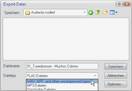

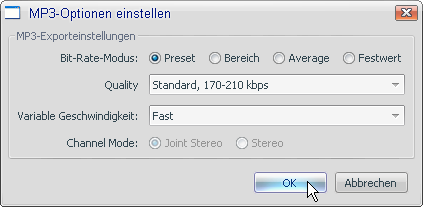

Nun erscheint ein kleines Untermenü, in dem der Ausgabe-Ordner und der gewünschte Codec ausgewählt werden können. Ein Klick auf den Optionen...-Button ermöglicht dann den Zugriff auf die jeweiligen Einstellungen.
https://www.audiohq.de/articles/audacity/03_audacity.png
* Bei LAME wäre zu beachten, dass die Preset-Einstellungen (bisher) den Joint Stereo-Modus nicht automatisch aktivieren, weshalb man diesen vorher anwählen sollte.

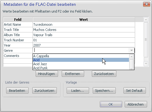

Metadaten-Editor
Der nachfolgende Screenshot sollte wohl weitere Fragen zu den Eingabe-Möglichkeiten beantworten. (Die entsprechenden Daten für das Projekt können andererseits auch schon vorher über Datei | Metadaten-Editor... eingegeben werden.)
https://www.audiohq.de/articles/audacity/07_audacity.png

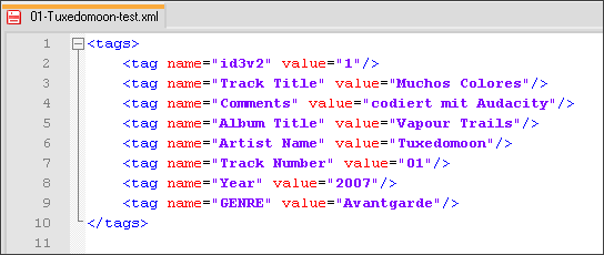

Eine Sicherung der Metadaten für weitere Sitzungen ist im XML-Format möglich.
https://www.audiohq.de/articles/audacity/08_audacity.png
Öffnet man die entsprechende Datei mit einem Editor, wie beispielsweise Notepad++, ergibt sich (derzeit) folgendes Bild:
https://www.audiohq.de/articles/audacity/09_audacity.png

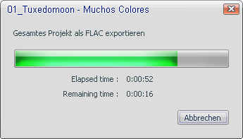

Nach der Eingabe der Metadaten startet ein Klick auf den OK-Button die Codierung.
https://www.audiohq.de/articles/audacity/10_audacity.png

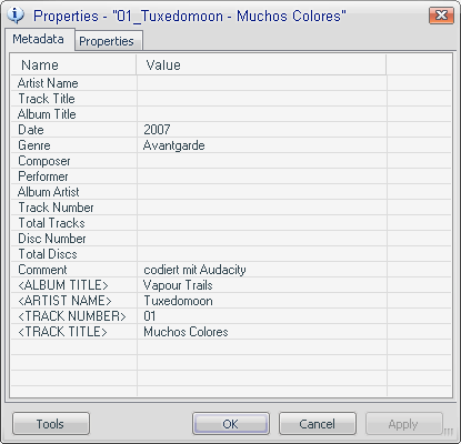

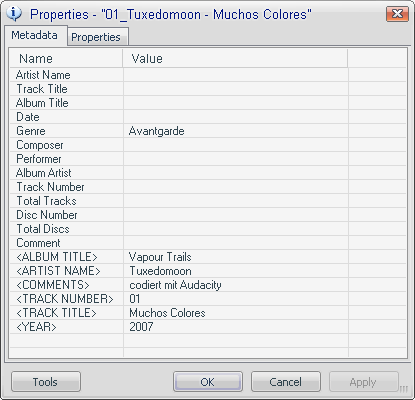

Die Auswertung der Metadaten mittels foobar2000 lässt dann aber (bisher) einige Wünsche offen...
Bei der FLAC- und Vorbis-Datei sah das Ergebnis folgendermassen aus:
https://www.audiohq.de/articles/audacity/11_audacity.png
Bei der MP3-Datei so:
https://www.audiohq.de/articles/audacity/12_audacity.png
