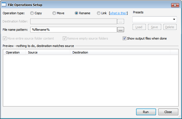

Möchten Sie Dateien lediglich umbenennen, dann wählen Sie oben unter Operation den Eintrag Rename aus. Da die Dateien dabei in ihren ursprünglichen Ordnern belassen werden, bleibt die Zeile Destination folder daraufhin ausgegraut.
Anschließend können Sie im Bereich File name pattern ein Namensschema eingeben. Zum Einsatz kommt dabei die leistungsfähige Titleformatting-Sprache. Ein Beispiel für ein solches Format ist %tracknumber%. %title%. Über die daneben liegende Schaltfläche ... können Sie aus vorgegebenen Schemas auswählen. Die linke Spalte des Auswahlfensters ist beim Umbenennen deaktiviert; Ordnernamen können mit dem Befehl Move geändert werden, dazu mehr im nächsten Abschnitt.
https://www.audiohq.de/articles/foobar/fileops/fileops-pattern.png
Darunter wird Ihnen in einer Vorschau angezeigt, wie die fertigen Dateinamen aussehen würden. In diesem einfachen Beispiel wird lediglich das Trennzeichen zwischen Nummer und Titel geändert:
https://www.audiohq.de/articles/foobar/fileops/fileops-rename.png
Nach einem Klick auf Run werden die Dateien umbenannt.
Für den Fall, dass die Dateinamen bereits dem angegebenen Schema entsprechen, bleibt die Vorschau übrigens leer.

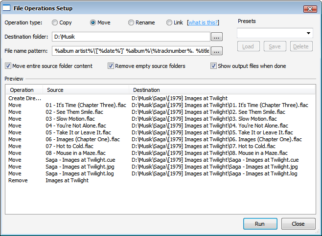

Haben Sie einen Ordner von bereits ordentlich getaggeten Einzeltracks, die nun anhand der Tags in einer Ordnerstruktur organisiert werden sollen, dann wählen Sie oben als Aktionstyp Move aus. Wählen Sie anschließend unter Destination folder das Ausgangsverzeichnis ihrer Musiksammlung aus, also etwa D:\Musik.
Im Unterschied zum vorherigen Abschnitt legen Sie nun unter File naming pattern eine Ordnerstruktur als Format fest. Dazu werden die einzelnen Unterordner durch Backslashes voneinander getrennt, z.B. %album artist%\'['%date%']' %album%\%tracknumber%. %title%. Beachten Sie dabei die einfachen Anführungszeichen um Klammern und andere Zeichen, die zur Titleformatting-Syntax gehören. Hilfreich ist an dieser Stelle erneut der über die Schaltfläche ... erreichbare Pattern Selector.
https://www.audiohq.de/articles/foobar/fileops/fileops-move.png
Um zusätzliche in den Albumordnern enthaltene Dateien wie Bilder oder Cuesheets mit zu verschieben, stellen Sie sicher, dass die Option Move entire source folder content aktiviert ist. Ebenfalls ist es sinnvoll, übrig bleibende leere Ordner über die Einstellung daneben automatisch löschen zu lassen. Damit eignet sich diese Vorgehensweise auch zum Umordnen bereits existierender Ordnerstrukturen.
Anhand der Vorschau können Sie wieder genau sehen, welche Operationen ausgeführt werden sollen. Ein Klick auf Run startet die Aktion.
